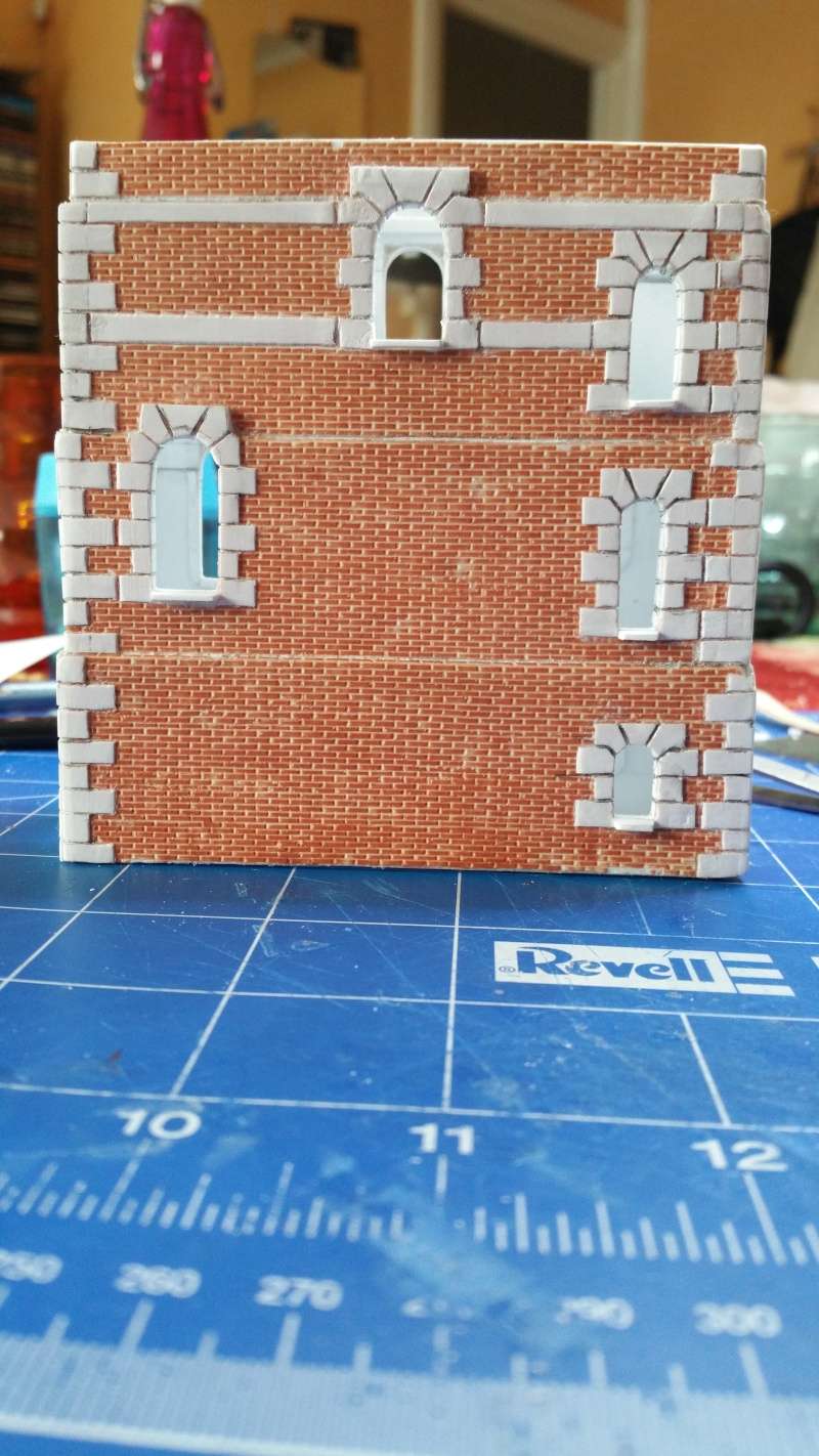

Message par Cousin Hub le Ven 15 Jan 2016 - 21:29
Qu'est ce que nous allons pouvoir faire aujourd'hui sur cette maquette.
Ha oui, et si nous faisions l'habillage des ouvertures et en pierres de taille s'il vous plait.
c'est parti, sur le dessin de l'architecture que j'ai faite à l'échelle 1/87, je pose un morceau de plaque de 0.25 mm qui par transparence me permettra de copier les pierres de contour des fenêtres.
Alors nous commençons par dessiner le patron par transparence. Des traits grossiers comme repères à partir de la fenêtre à fabriquer.
Içi la deuxième du milieu.
Puis avec une règle et un crayon de papier, on marque bien les traits des habillages des fenêtres.
En noir, les zones à découper.
Puis une fois chaque fenêtre recopiée sur la plaque plasticard de 0.25 mm, nous pouvons après découpage au scalpel, la positionnée sur la maquette et la coller à la cyano.
Nous ne chercherons pas encore une fois à avoir quelque chose de propre et bien tailler, nous le ferons au fur et a mesure de l'amélioration et du patinage du bâtiment.
Nous rajoutons aussitôt une margelle à partir de plasticard de 1 mm d'épaisseur et de 2mm de largeur.
Toutes les margelles auront cette taille et seront poncées de façon à ce que le profil permettent une légère pente vers l'extérieur afin d'évacuer les eaux de ruissellement.
Une fois le contour des ouvertures installé, i faut graver les joints des pierres et graver l'intérieur de l'ouverture en suivant les joints des pierres.
Nous continuons le principe pour chaque ouverture selon la même procédure.
Au final, nous obtenons une façade presque achevée.
Une vue de la réalisation des encadrements en pierres de taille des ouvertures d'une façade.
Comme on peut voir, la découpe des pierres est faite également à l'intérieur des ouvertures en suivant les joints extérieurs.
Cela renforce l'aspect solide de la construction et élimine les défauts de la construction des ouvertures de la première étape.
Un coup de lime ronde permet de cintrer les courbes des ouvertures.
On peut voir également la patine concernant les pierres pour vieillir un peu le bâtiment. certaines pierres d'angle sont même un peu abimées par l'érosion et les intempéries.
Un aperçu du bâtiment de près pour voir le détail des pierres et des ouvertures.
Nous pouvons apercevoir aussi le détail des briques et la patine sur les murs qui sera achevée après l'achèvement des travaux.
Nous terminons par les pignons en utilisant le deuxième patron dessiné dans le logiciel de dessin vectoriel de l'imprimante 2D.
Il y a sur la photo un détail qui choque mais qui à été corrigé, il s'agit des rangées de briques qui ne sont pas droites dans la troisième partie. En fait, lors du collage de la texture, elle à bougé et je ne m'en suis aperçu qu'au moment de prendre la photo.
j'ai redécollé en découpant les contours des pierres d'angle et remis un nouveau morceau de texture.
Voila, nous avons terminés la mise en place des pierres encadrant les ouvertures.
photo de la face visible sur le devant du modiule
Photo du pignon droit visible à droite du module.
je n'ai malheureusement pas fait de photos des autres côtés lors de cette phase de construction.
Nous aurons la vue d'ensemble lors de la prochaine phase de conception.
J'ai fait une connerie lors de la patine des angles, il y a une pierre qui à pris un sacré coup de taille.
je la reprendrai plus tard.
Une chose est certaine, la photo ressort tout les défauts de fabrication et je m'en sers pour corriger ou amplifier selon mes besoins.
Voili voilou
pour aujourd'hui, c'est tout
maintenant, je vais

Ayant eu du mal à fabriquer ce corbeau je l'ai intégré pour ne pas perdre la pièce et elle me rappelle qu'il faut rechercher d'autres solution plus facile ou plus pratique.
Contrairement aux autres corbeaux je devrai la reprendre avec un ponçage pour supprimer les défauts de largeur.
Vous avez ci dessous, une vue sur les 4 corbeaux et la dalle supérieure.
Vous pouvez apercevoir aussi les détails des encadrements d'ouvertures et le patinage de vieillissement de certaines pierres.
la vue d'un pignon permettant d'observer le profil des corbeaux et leur implantation sur l'architecture.
Après avoir terminé la pose des corbeaux et attendre le séchage complet. J'en profite pour découper des rectangles de plasticard qui serviront de murs sur la partie supérieure.
je découpe les ouvertures des fenêtres sur les pignons qui recevront un habillage par la suite
je procède à la fabrication du caisson en collant les parties sur la dalle précédente en installant des renforts intérieurs pour solidifier et mettre d'équerres les angles de cette partie.
Voici les découpes que j'ai faite sur les pignons avant de coller les éléments ensemble.
Encore une fois la perfection n'est pas recherchée puisqu'il y aura un habillage par la suite.
Nous apercevons que la structure supérieure repose bien sur les corbeaux .
Les deux autres face du bâtiment une fois cette partie construite et intégrée sur la structure.
la photo du deuxième pignon avant de s'attaquer à la décoration extérieure.
Après la mise en place de la texture brique et les angles de plasticard selon la méthode développée dans les messages précédents
Je découpe un rectangle par façade pour faire le support du  nom de l'édifice et un autre petit rectangle pour la numérotation du poste sous la fenêtre centrale.
Une photo de chaque face avant continuation des travaux.
Face arrière: 4 ouvertures
Pignon gauche : 2 fenêtres et porte d'entrée du bâtiment.
Face avant: 5 fenêtres
Vous pouvez apercevoir le nom de la future bâtisse au crayon de bois et le libellé du poste.
Pignon droit: 2 fenêtres
Vue plongeante pour vous montrez les renforts en bois pour éviter le cintrage des façades et assurer la solidité de l'édifice.
Vous visualiserez aussi les renforts latéraux pour le maintien de la dernière partie  qui supportera tout le poids de la salle de commande.
Photo de la façade ou des lattes de bois sont venues habillées la dalle et la mise en place des pierres autours de la plaque nominative.
Sur cette vue on s'aperçoit que la lumière ambiante montre une transparence des murs, il faudra si l'on veut éclairer l'intérieur, empêcher la lumière par la pose de peinture noire ou un doublage de plastique noir spécial anti UV.
Peu importe la solution pourvu qu'elle ne laisse pas passer la lumière en dehors des ouvertures.
Pour ma part, je mettrai du plasticard de couleur noir que j'ai en stock.
 il sera extérieur noir et intérieur peint pour la décoration intérieure. Seule les endroits ou il y aura de la lumière seront équipés.
Voila le dernière photo concernant ce post.
Une nouvelle fabrication débutera et viendra à la fin se positionner sur celle-ci.
De temps à autre, je reviendrai pour corriger quelques défaut, patiner et peindre, habiller ou finir quelques détails.
Bien entendu, vous aurez des nouvelles à chaque fois sur l'avancement de cette partie.
Dans la prochaine étape, vous aurez le plaisir de découvrir la fabrication de la salle de commande.
Je développerai aussi la fabrication du tableau synoptique des voyants et commandes du module qui seront automatisés par Arduino.

Moi qui dormais, tu m'a réveillé là.
Pour éviter la transparence, tu n'a pas 50 solutions.
Peindre l'intérieur avec une peinture épaisse, ou alors, y mettre un habillage en papier Cansson noir.

@likiki a écrit:Moi qui dormais, tu m'a réveillé là.
Houlala, j'ai réveillé le Chef.
c'est pas moi, c'est lui qui m'a dit de le faire.
