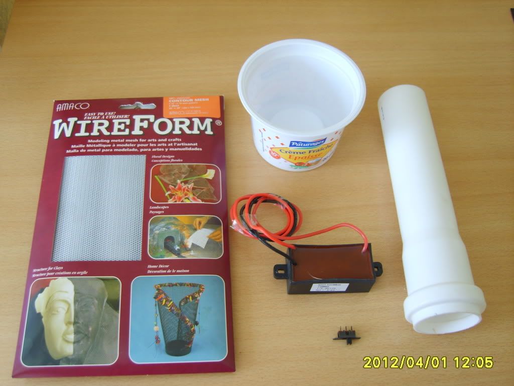

Voici ce qu'il faut pour faire un " grassinator ".
Un ion négatif
OATLEY ELECTRONICS IONB2 "GRASSINTOR" HIGH VOLTAGE MODULE
http://www.befr.ebay.be/itm/110836827581?ssPageName=STRK:MEWAX:IT&_trksid=p3984.m1423.l2649
+ ou – 21,00 € reçu une dizaine de jour après la commande.
Il y a des moments ou il n'est plus de stock mais il revient régulièrement. Il faut arrondir légèrement les angles pour pouvoir l'introduire dans le tube.
Un tube d'évacuation blanc 40 mm Diam de 1 mètre  avec o'ring ( à enlever ) acheter chez brico (Belgique) 3,59 euros.
Un mini interrupteur ( bourse ) + ou - 20 cents + 2 petites vis de récup pour fixer l'interrupteur.
Un treillis acheté pour imiter des clôtures dans un magasin de fournitures pour architectes et beaux arts ( exemple manne à Charleroi Belgique) I Dm², moins d'un euro.
Un pot de crême épaisse acheter chez Leader Price ( tout autre ferait l'affaire, mais celui ci est magnifiquement adapté, on le dirait fait pour.Je ne compte pas le prix car mon épouse la transformée ( la crême ) en une sauce à damner un saint.
Un peu de silicone, colle forte,une petite vis métrique 3mm avec son écrou et un transfo que je ne compte pas car un vieux transfo Lima convient très bien. Moi,ici, c'est une recup " Memorex"

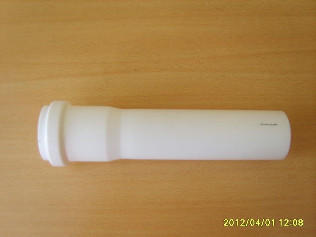

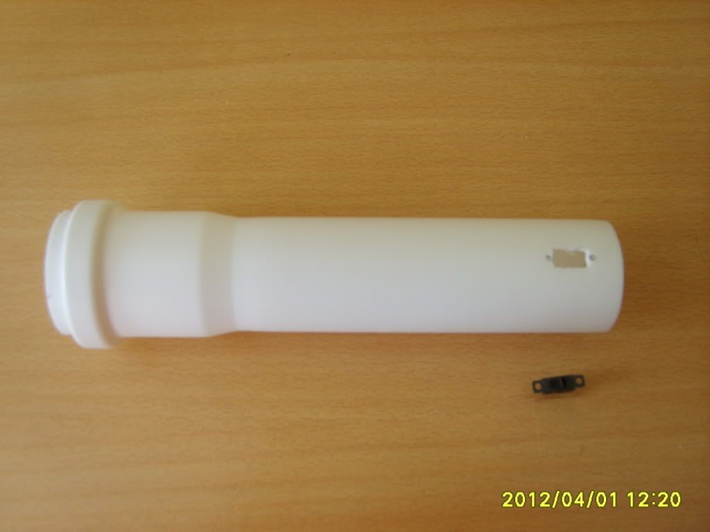

Tout d'abord,couper le tuyau à vingt centimètres.
Grassinator S8005211
 Ensuite créer le trou de l'interrupteur, j'ai foré deux trous côte à côte de 3 mm et l'ai mis à dimension au cutter ( attention aux doigts )

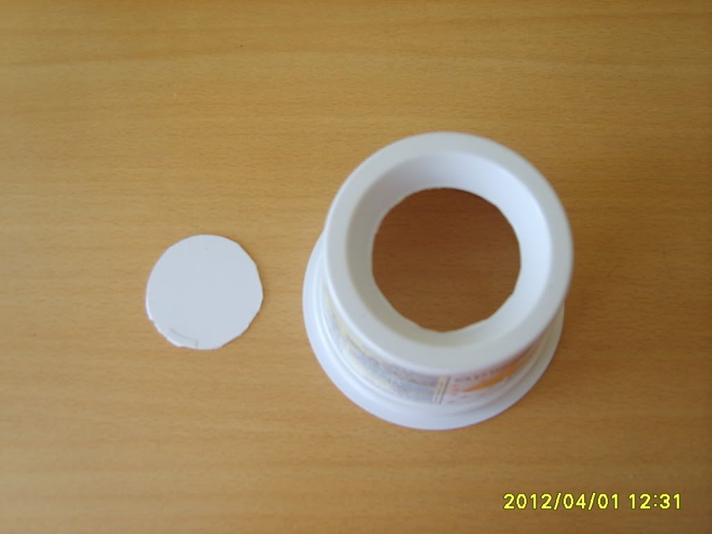

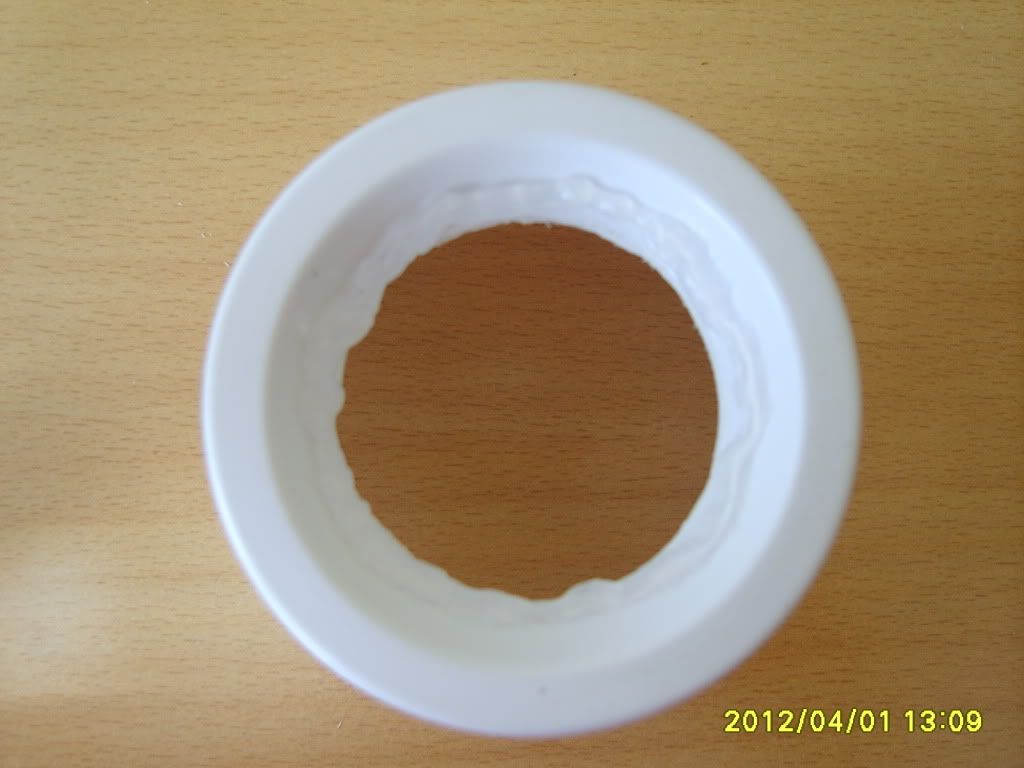

Créer le trou dans le pot pour enficher le tube ( coté plus large )
Attention, tenir le cercle intérieur.
Grassinator S8005219
On ajuste et colle le cercle intérieur sur le tube du gros côté ensuite on fore un trou de 2.5 mm pour le passage du fil de masse.

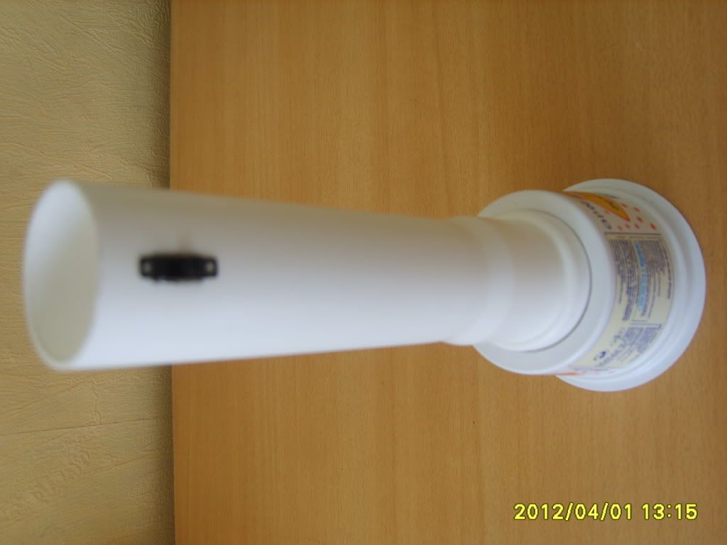

On remplit le creux du pot avec du silicone blanc ou transparent.
N'ayez pas peur d'en mettre
Grassinator S8005226
Assembler le tube avec le pot et lisser avec le doigt trempé dans de l'eau savonneuse.
Grassinator S8005227

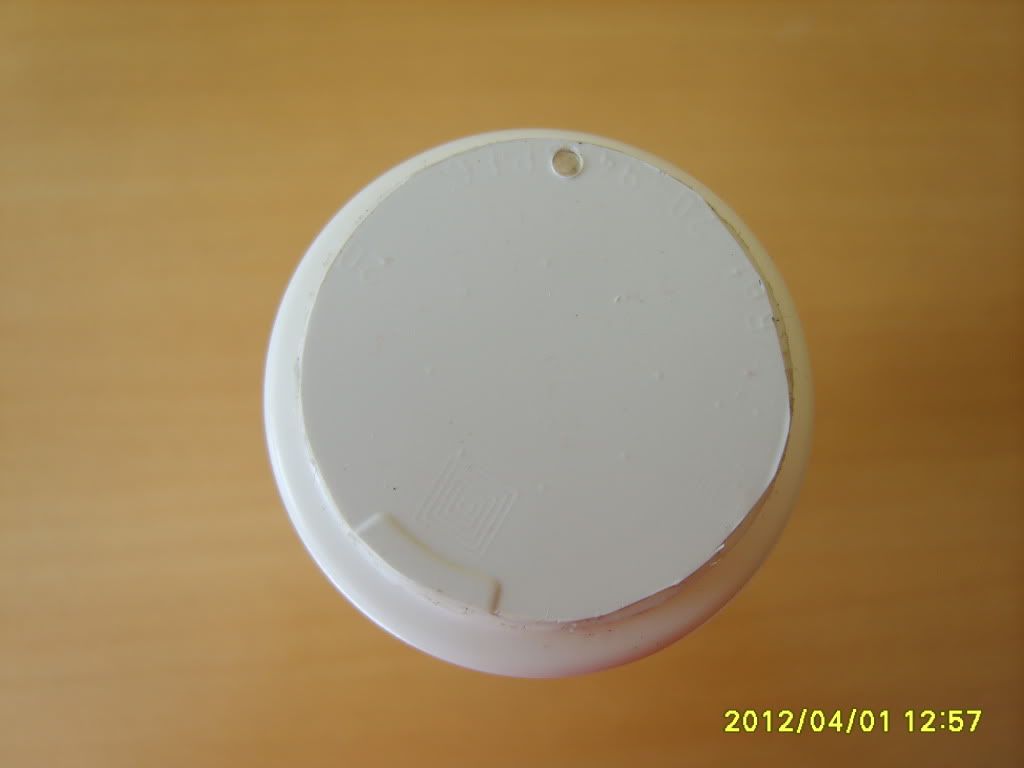

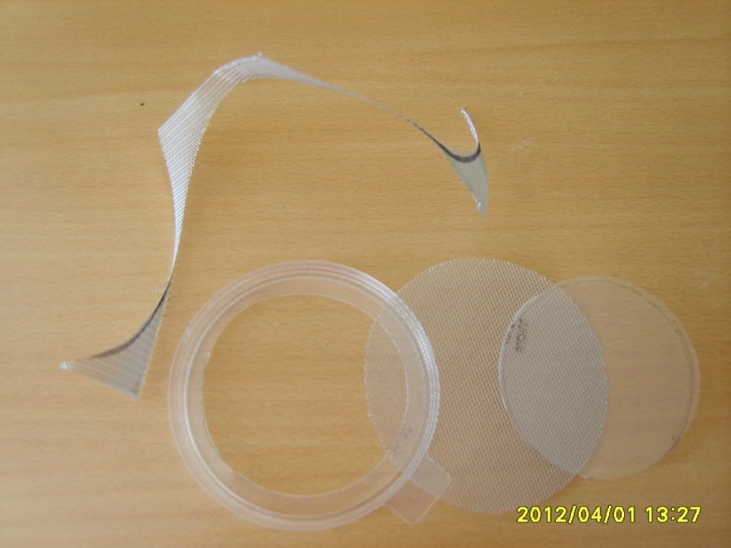

Enlever un rond dans le couvercle, couper un cercle dans le treillis, ajuster et coller le tout. créer un trou de 3.2 mm pour le passage de la vis métrique afin d'y fixer le fil de masse.
Grassinator S8005233
Grassinator S8005231

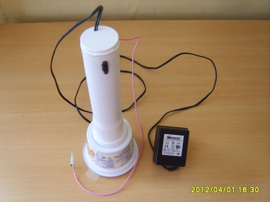

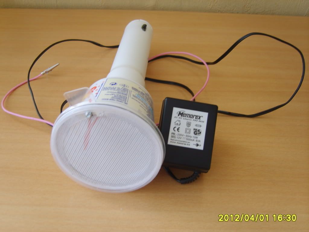

Et le voilà fini.Pour le bouchon final, dessus du tube, c'est une petite boite de maquillage de mon épouse qui avait fini dans la fameuse boite à brôles

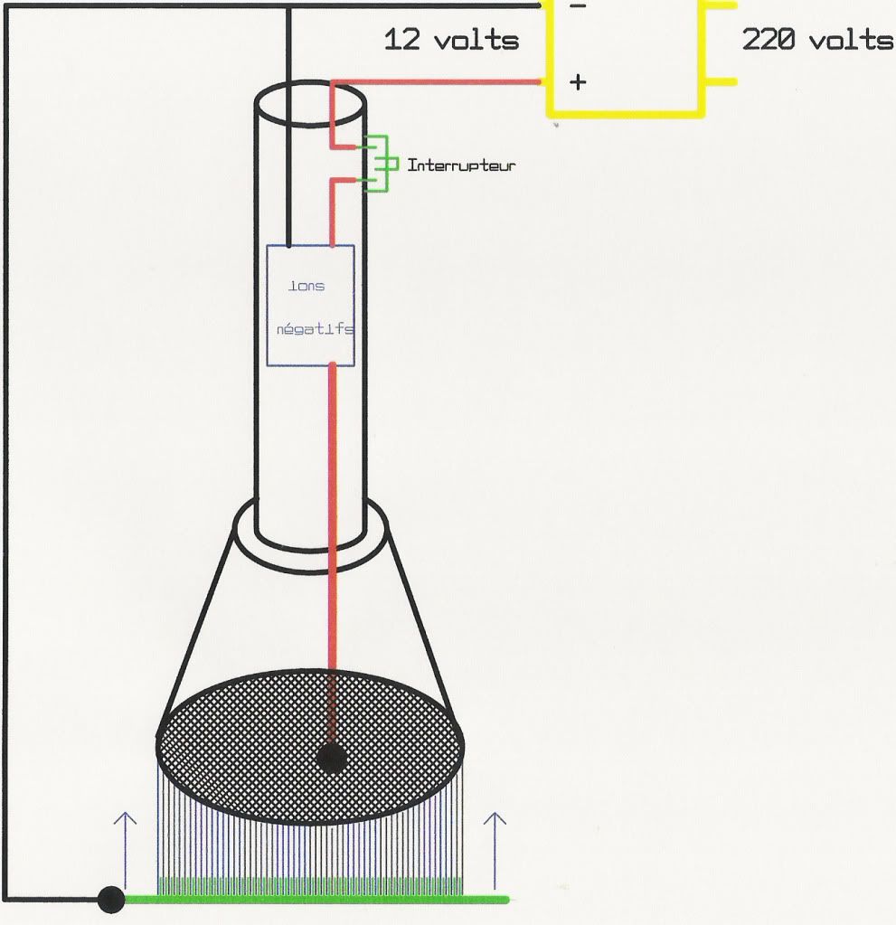

Grassinator Schma
Petit schéma de principe fait avec graphic work ( Je ne suis un pro )
Grassinator S8005245
Grassinator S8005247
Et voilà le travail.
J'éspère de tout cœur vous avoir intéressé, j'ai pour ma part passé un bon dimanche ( 5 heures ) à confectionner mon Grassinator inspiré du site américain " tenmilecreek "

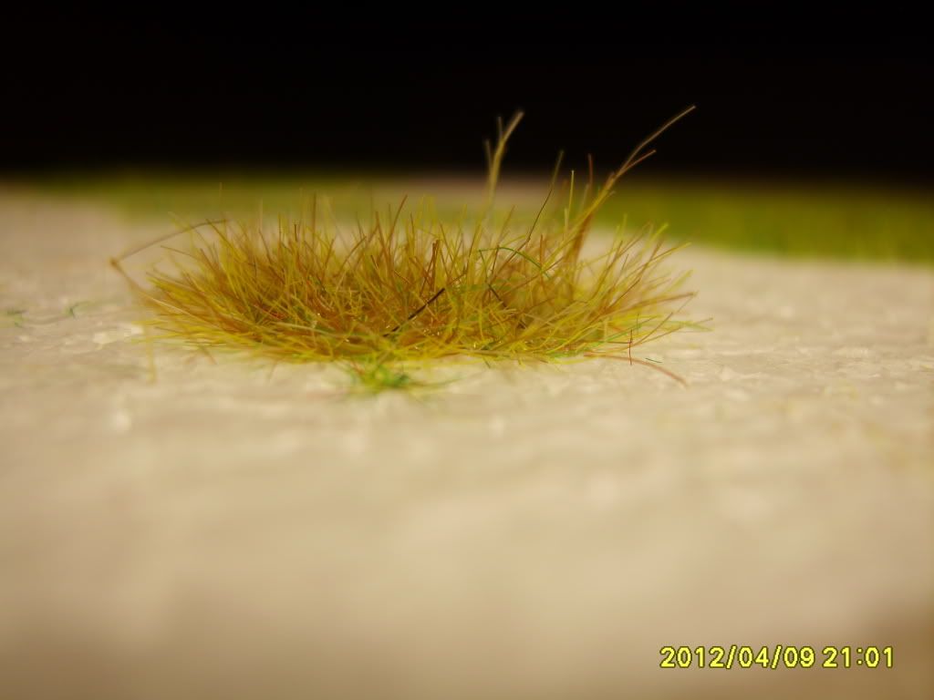

Tu mets la colle Blanche "à bois" de préférence diluée a 30, 40 % MAXI , tu mets dans cette colle un clou ou aiguille relié à la masse du "grossinator", Ensuite charger les brins d'herbe (prévu spécialement pour cet emploi "genre Heky, Nocht, Faller etc...) DANS le grassinator et tu saupoudres sur la colle comme du sucre glace. Evidemment l'interrupteur en position "on"et remise sur "off" la "plantation ou semailles" finie. C'est l'électrostatique fourni par l'ion négatif qui fait dresser les fibres tombantes tel les cheveux se dressant a l'approche d'un peigne en nylon frotté vigoureusement sur de la laine par exemple.
Je vous montrerai comment réaliser des touffes d'herbes en séries et de différent gabarit.

Petite rectification, le résultat n'est pas identique. Avec des fibres courtes, OK. Mais avec des longues (10mm) on voit les limites de la raquette. Dès que la fibre tombe à l'horizontale par manque de puissance électrostatique, donc dans la colle, c'est fichu.C'est pourquoi je préconise OATLEY ELECTRONICS IONB2 "GRASSINTOR" HIGH VOLTAGE MODULE,Qui délivre sous 12 volt UNE TENSION DE SORTIE DE PLUS DE 15KV! Alors que sur une raquette la tension "n'est que" de (voir le condo) + ou - 600Volts
J'ai oublier de vous dire, pour l'alimentation de la raquette, je n' utilise pas les piles (chères) mais un vieux transfo de GSM 220 V in 3,6 v out. J'ai même fais des essais avec du 5 Volts mais n'ai pas d'expérience en usage intensif.
Jean-luc.

Grassinator 1976506660  Jean - Luc,
COOL, merci beaucoup pour toutes ces précisions concernant le Gras Master fait maison, c est vrai, qu il y a toujours certains détails que l on ignore, lorsque l on fabrique ou bricole certaines choses soi même, ce n est pas toujours évident de tout maitriser, heureusement qu il existe des forums trop cool comme Passionnément pour en apprendre tous les jours, vraiment Grassinator 2723837767  et encore merci a toi pour ton superbe sujet que tu as lancé.
