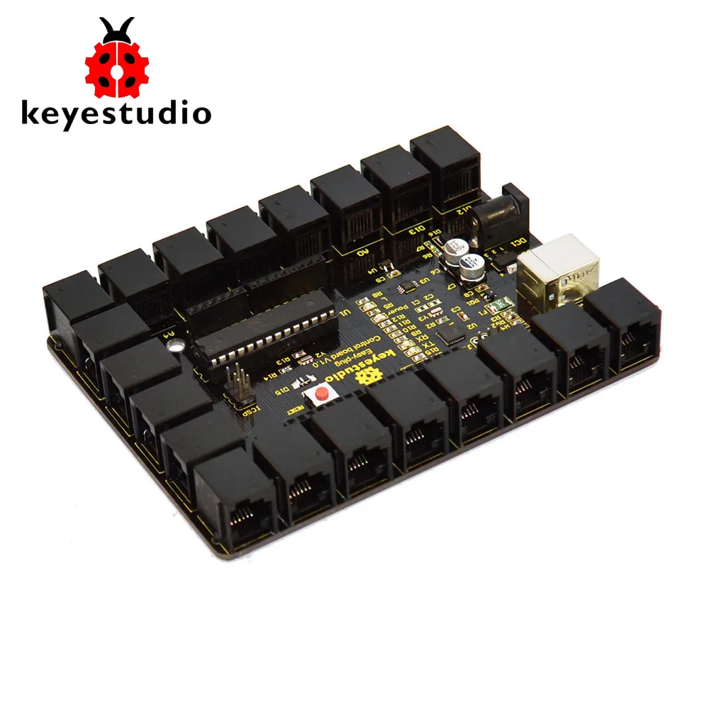

Bonsoir
je vais poser une question au spécialistes : qui connait cette marque et ce type de raccordements ??
Je sais bien que pas très normal , mais je pose le lien vers cette boutique :https://keyestudio.fr.aliexpress.com/store/group/Easy-plug-series/1452162_507202781.html?spm=a2g0w.12010608.0.0.w6vJDN

Ce système permet de ne plus s'embêter avec le câblage. Plus de fils qui se balade dans tout les sens.
Clic et op c'est branché. Il ne reste plus qu'a s'occuper du programme.

Je ne connais pas cette marque.
En revanche, tous les composants sont des classiques pour Arduino.
Ce fabricant à simplement coupler un composant Arduino et un port femelle RJ11 type "téléphonie" , 6 ports possibles au lieu de 8 sur RJ45.
ce n'est plus 100% compatible Arduino assuré. ce type de composant est fait spécialement pour se connecter à sa carte développée spécifiquement avec un cœur AMD.
Au niveau des caractéristiques, personnellement je ne prendrai pas.
Pourquoi me dirais-tu ?
tu dépends d'une carte électronique qui peut ne pas être 100% compatible notamment avec les PWM ou IC2, à vérifier.
les câbles plats téléphoniques fournies ne sont pas de grande longeur.
les contacts ne sont pas francs( soudure) et peuvent se détériorer très rapidement par tension et torsion.
avec le composant femelle de la RJ11 tu perds en miniaturisation et en discrétion.
80 % des anomalies viennent des connections entre composants.
Je préconise des soudures plutôt que ce type de connecteur et plutôt des borniers à vis dans le cas ou l'on ne veut pas souder les liaisons.

Pour le développement, l'idée n'est pas si mauvaise que ça.
Il suffit de faire un schield avec ce type de connecteur et op le tour est joué.
Après, pour un montage définitif, rien ne vaut une bonne connexion par soudure ou par borner a vis.

Pour le développement, ça peut être utile en effet mais la même si ton programme est bon, les liaisons peuvent ne pas se faire correctement et tu ajoutes du stress au débogage.
je reste septique mais pas hermétique à ce type de connexion.

Je viens de regarder de façon plus approfondi les modules proposé.
Et bien, vue les prix et l'enfermement technologique (impossible d'utiliser une autre connexion que le câble RJ11) cela revient cher au final.

Je m'étais bien rendu compte que cela limite aussi la liberté de connexions ,le nombre  , et puis aussi le risque de mauvais contact dans les prises .
J'avais juste posé la question pour que nos spécialistes répondent  !!

Désolé camarade, ce n'est pas du certifié 100% Arduino, vu les prix de la carte, les prix sont trop faibles une bonne carte Arduino 100% compatible vaut au moins entre 20 et 30 €uros.
Je connais le fabricant Kingduino et ses cartes peuvent montrer des dysfonctionnement avec un programme Arduino et certaines bibliothèques.
D'ailleur il est précisé dans le descriptif que :
The Kingduino microcontroller is derived from the Arduino Uno Micro controller project. The Arduino and Uno names are trademarks of Arduino LLC or Arduino SA (http://arduino.cc/). Kingduino products are not supported by or connected to Arduino LLC or Arduino SA. Support is not offered by the Arduino group for Kingduino products.
*Note: This is not an original Arduino brand product.
Pour le reste des composants et notamment tous les capteurs, le fonctionnement est compatible.
