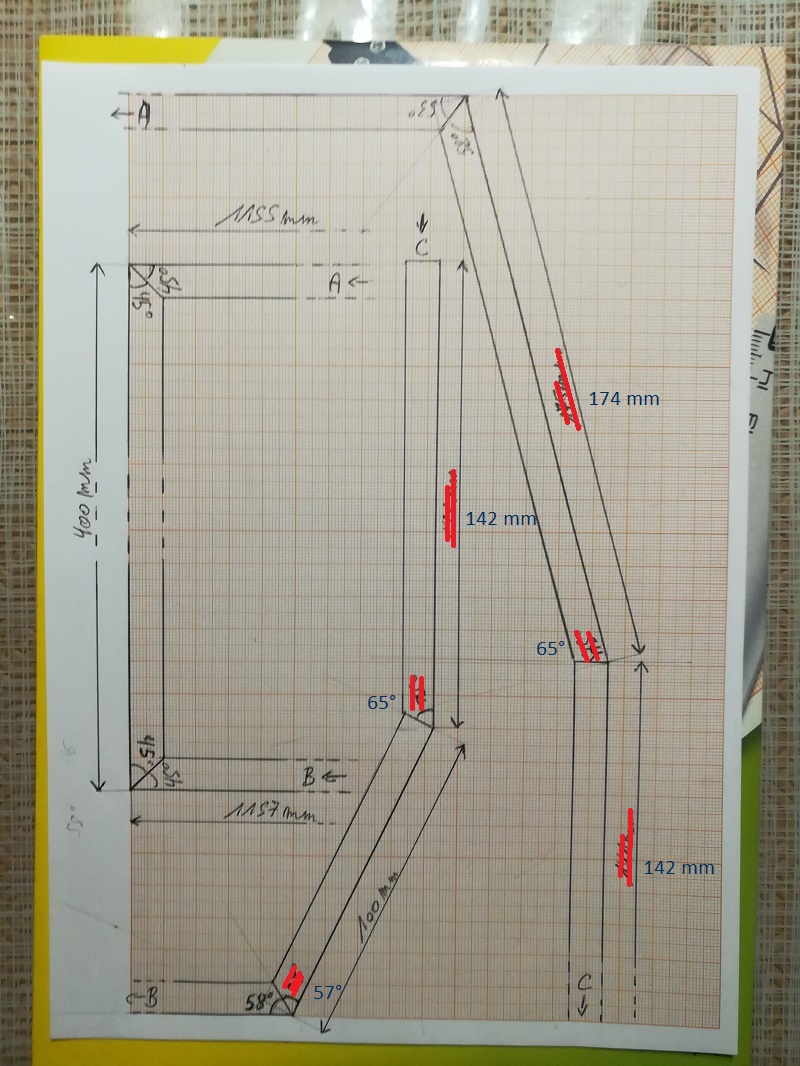

Voici quelques photos des essais de dessins de plans du module:
Soyez indulgents, je n'ai plus fait de dessin technique depuis les années 80' à l'école et en plus, ce n'était pas une matière très importante du programme, j'étais en chimie.
Ce sont les dimensions externes du module.
Il me reste à faire le plan du chassis, mais je ne sais pas encore dans quels "madriers" (je ne sais pas si c'est le terme exact) je vais le faire. J'ai plusieurs dimensions: 18 par 18, 21 par 27, 21 par 34 et 34 par 34.
Il ne faut pas qu'il soit trop lourd, mail il lui faut une certaine solidité.
A voir. Je suis preneur de tous vos conseils avisés.

Pour ton module, vue sa taille de 1157x400 (si j'ai bien lue), je serais tenté de te dire que le 18x18 est bien, mais perso je partirais sur le 21x27.
Avec ça, tu aura 27mm pour tes câbles et tringlerie des aiguilles sous le plateau principal.
Après, le 21x34, te laissera plus de place en façade pour boutons, leviers et autres indications.
Quand au 34x34, je dirais non, il alourdirait ton module sans apporter une rigidité supplémentaire nécessaire et un surcout financier non négligeable.

Je dois bien calculer mon coup, car il ne faut pas oublier les interfaces communes:

Question solidité Johan, moi perso, je partirais sur du 34/34.
Moi je dirais des tasseaux, mais des madriers ne sont pas faux non plus

Je viens de finir les semblants de plans du chassis du module.
Bon, ce ne fut pas encore simple:
Mais j'y suis arrivé.
1° Quelques corrections sur une des photos précédentes:
2° La partie droite du module:
3° Le module échelle 1/1
4° La face de gauche échelle 1/2:
5° L'interface échelle 1/1:
J'ai opté pour les chevrons de 21/27 mm.
@Dany: vu la taille du module, 34/34 mm ce serait trop lourd et pas nécessaire.

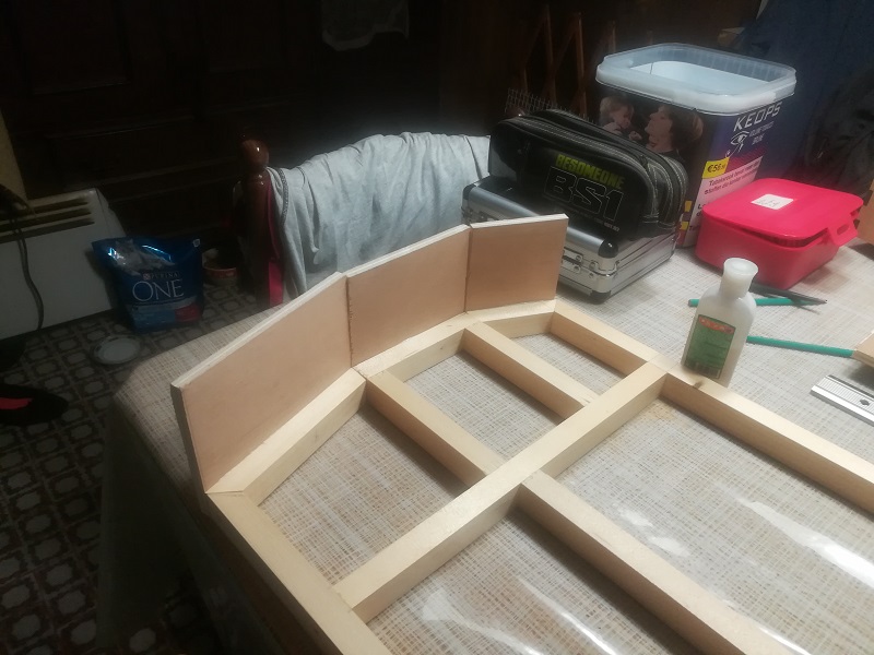

Message par Pirlouit95 le Dim 18 Nov 2018 - 20:53
Les premières découpes sont faites.
Ça m'a permis d'étrenner ma scie circulaire sur table que je n'avais pas encore essayé depuis son achat.
Je pense qu'il me faudra encore faire quelques châssis pour arriver à m'en servir correctement, mais ça a été quand-même.
Le plus difficile, c'est de faire des angles. Au-dessus de 45°, impossible de le faire en inclinant la lame.
Et avec le guide rapporteur, c'est pas évident.
Mais voici le résultat.
(Ah oui, chef, je n'ai coupé aucun chat, la preuve)
Ce n'est qu'un montage à blanc, je collerai dans la semaine.
Je dois encore passer un bon coup de papier à poncer, et essayer de rectifier un peu l'angle en bas sur la dernière photo.
Voilà, affaire à suivre.

Si je peux me permettre de donner mon avis au niveau des coupes Johan, mets TOUJOURS des lunettes de protection et regarde si possible de ne JAMAIS laisser trop de chute, ceci éviter que le morceau restant ne s envole pour au final le prendre dans la figure, oui oui, ce sont des auxquelles on ne pense pas forcément mais qui arrivent plus qu on ne le crois.

ca Commence bien, je pense que tu as eu raison de limiter la section du bois, car si on doit être systématiquement 2 pour déplacer le module ça peut être galère....

 Je pense visser/coller. Je ne suis vraiment pas équipé pour faire un bon chevillage.
@Dany ne t'inquiète pas pour les EPI. En tant que secrétaire du CHSCT de ma boîte, je sais ce qu'est la sécurité.
@Philippe j'ai opté pour un compromis entre solidité et légèreté.

Après une grippe carabinée, j'ai enfin pu me mettre sur la menuiserie du module.
Sur le dessous, 2 plaques de CP sur lesquelles je viendrai fixer des carrés pour les pieds.
Je dois trouver un truc pour arranger cette partie.
Voilà, à suivre.
